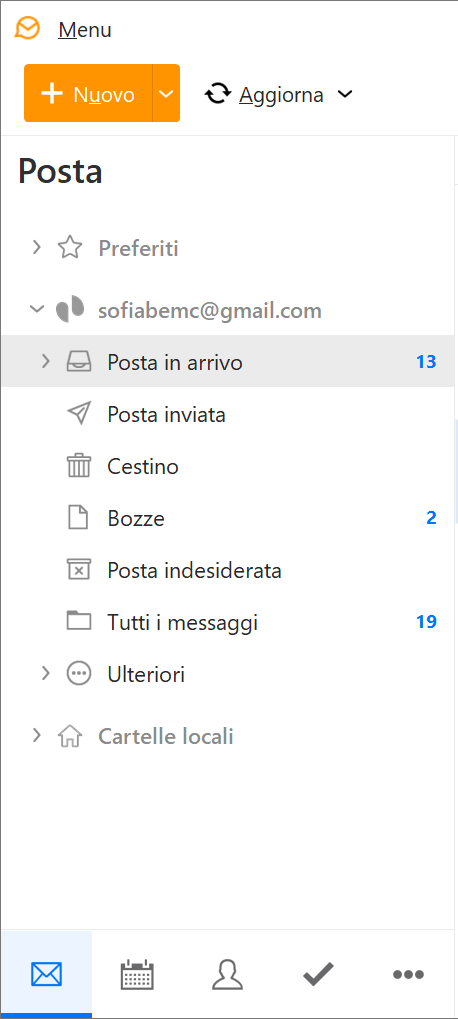

La progettazione dell'interfaccia utente rinnovata è la prima cosa da notare. Per un migliore orientamento attraverso di essa, gli avatar sono stati aggiunti accanto ai nomi delle cartelle nel pannello a sinistra.
Mail menu eM Client 8: Menu Posta

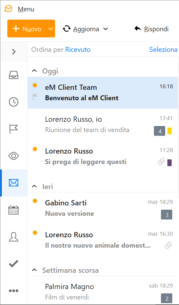

Anche i moduli accessibili nel pannello di sinistra (Email, Calendario ecc.) vengono sostituiti con icone.
Left menu eM Client 8: menu a sinistra

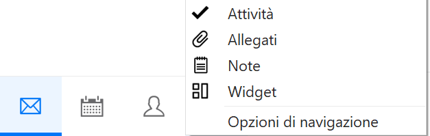

È possibile accedere ai moduli senza icone visibili nel pannello facendo clic sul pulsante a tre puntini.
Left menu options eM Client 8: Opzioni del menu a sinistra

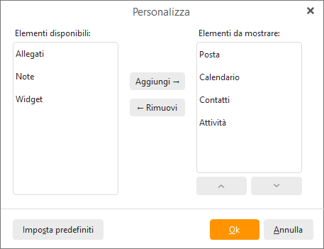

L'ordine e la visibilità delle icone nell'elenco possono essere regolati tramite l'opzione Personalizza pannello di navigazione. Il numero di icone visibili dipende anche dalla larghezza impostata del pannello sinistro.
Customize menu eM Client 8: Personalizza pannello di navigazione

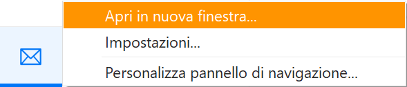

È ora possibile visualizzare più moduli in più istanze contemporaneamente. Basta fare clic con il pulsante destro del mouse sull'icona del modulo e selezionare l'opzione Apri in una nuova finestra (lo stesso vale per le cartelle).
Open new window eM Client 8: Apri in nuova finestra

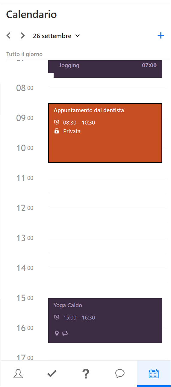

La barra laterale destra è stata recentemente dotata di funzionalità significativamente più ampie - accanto alle schede ben note come Dettagli di contatto, Agenda o Chat, è disponibile anche la nuovissima scheda Calendario. Il passaggio da una scheda all'altra si effettua tramite icone.
Right sidebar eM Client 8: Barra laterale destra
Il Calendario nella barra laterale mostra sempre gli eventi del giorno corrente e consente l'aggiunta di nuovi eventi.
Calendar sidebar eM Client 8: Barra laterale del Calendario

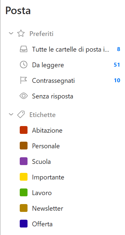

Preferiti

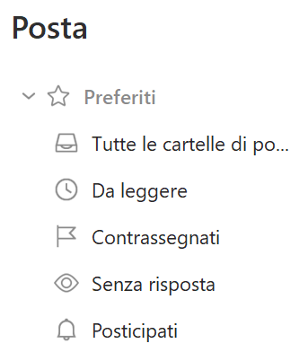

Un tempo conosciute come Cartelle globali sono state sostituite da un gruppo di cartelle denominato Preferiti. A parte le cartelle globali (Tutte le caselle di posta in arrivo, Messaggi non letti, Contrassegnati), sono ora presenti cartelle collegate a nuove funzionalità (Senza risposta, Posticipati, etc.) – queste cartelle verranno visualizzate dopo che le nuove funzionalità verranno utilizzate.
Favorites eM Client 8: Preferiti

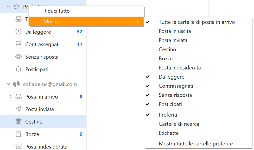

È possibile impostare la visibilità o meno delle suddette voci. Basta fare clic con il pulsante destro del mouse su Preferiti e scegliere Visualizza.
Favorites display eM Client 8: Mostra Preferiti

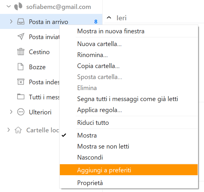

Inoltre, possiamo anche mostrare le cartelle Ricerca e Etichette. Qualsiasi cartella può essere aggiunta ai Preferiti: fare clic con il pulsante destro del mouse sulla cartella e selezionare Aggiungi a Preferiti.
Add to Favorites eM Client 8: Aggiungi a Preferiti

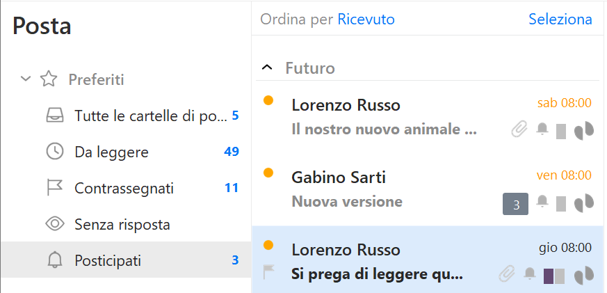

Posticipa email

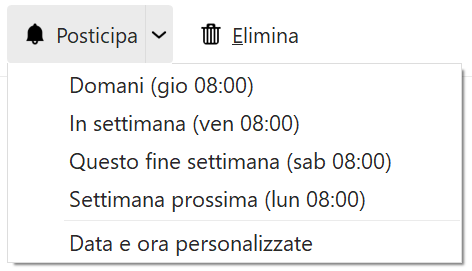

‘Posticipa’ è una nuova funzionalità di eM Client. Detto in parole semplici, se decidiamo di occuparci di alcuni messaggi in arrivo in un secondo momento, li posticipiamo. Sarà consegnato (mostrato) di nuovo in un orario/data prestabiliti. Per posticipare un messaggio, dobbiamo selezionarlo e fare clic sul pulsante Posticipa (icona a forma di campana) nel pannello superiore. Se premiamo solamente il pulsante ‘Posticipa’, il messaggio verrà posticipato fino alle ore 8 del giorno successivo per impostazione predefinita. Il menu a tendina offre diversi orari preimpostati e ci permette inoltre di impostare una data e un'ora personalizzate.
Snooze eM Client 8: Posticipa
I messaggi posticipati vengono temporaneamente rimossi dalla Posta in arrivo alla cartella Posticipati folder. Allo scadere della data/ora impostate, questo tornerà nella posta in arrivo, come se si trattasse di un nuovo messaggio appena ricevuto.
Snooze Folder eM Client 8: Cartella Posticipati
Se decidiamo di riportare il messaggio posticipato nella posta in arrivo prima dell'ora impostata, possiamo farlo facendo clic sul pulsante Annulla posticipa nel pannello superiore. Possiamo anche cambiare la durata del posticipo attraverso il menu a tendina.

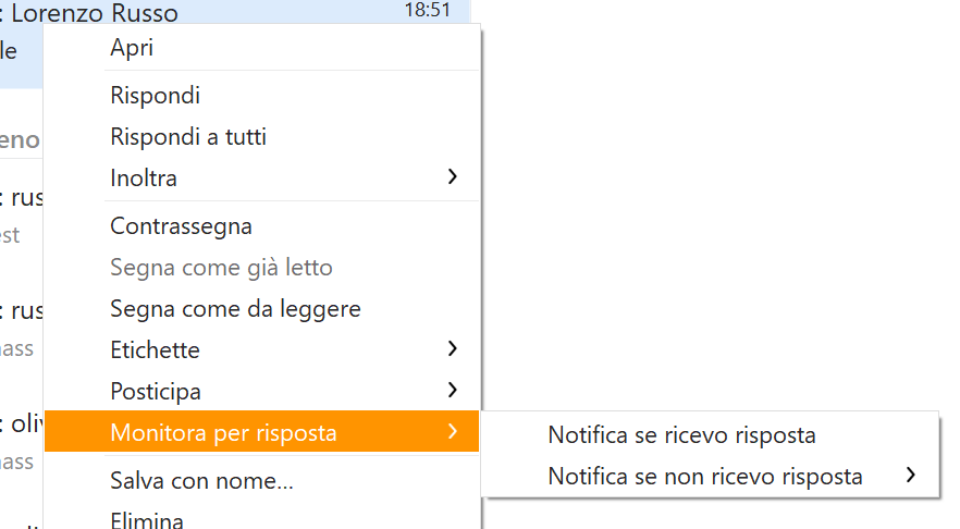

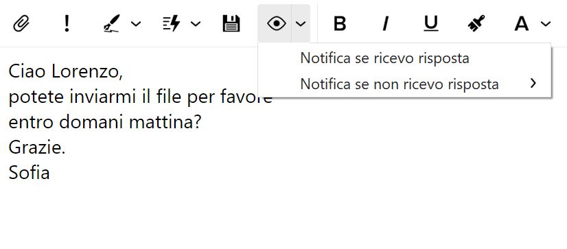

Possiamo anche usare il menu a tendina accanto al pulsante Monitora per risposta button. La prima opzione Notifica se ricevo risposta funziona esattamente come se avessimo appena fatto clic sul pulsante stesso. La seconda opzione, ‘Notifica se non ricevo risposta’, offre diversi intervalli di tempo preimpostati. Il principio di funzionamento è quello che dopo un certo periodo di tempo impostato dall’utente, il messaggio viene rimosso dalla cartella Senza risposta anche se non c'è stata risposta alcuna.
‘Monitora per risposta’ può essere impostata ex-post anche per i messaggi inviati. È sufficiente fare clic con il pulsante destro del mouse su un messaggio nella cartella ‘Inviati’ e selezionare l'opzione ‘Monitora per risposta’.
Watch from message list eM Client 8: Monitora dall’elenco messaggi

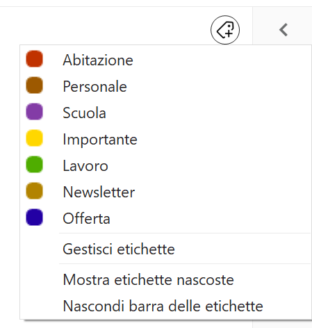

Oltre a questo vedremo anche le opzioni Gestione Etichette e Nascondi barra delle Etichette. Quando decidiamo di nascondere la barra, per visualizzarla nuovamente dobbiamo andare in Impostazioni > Posta > Lettura e selezionare l'opzione Mostra barra delle Etichette.

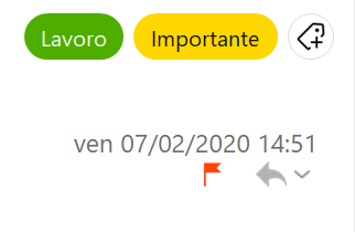

Un messaggio può essere contrassegnato con più etichette contemporaneamente.
Message tags eM Client 8: Etichette dei messaggi

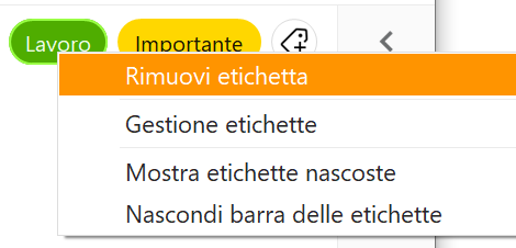

Dopo aver fatto clic con il pulsante destro su una etichetta, viene visualizzata l'opzione Rimuovi etichetta.
Remove tag eM Client 8: Rimuovi etichetta

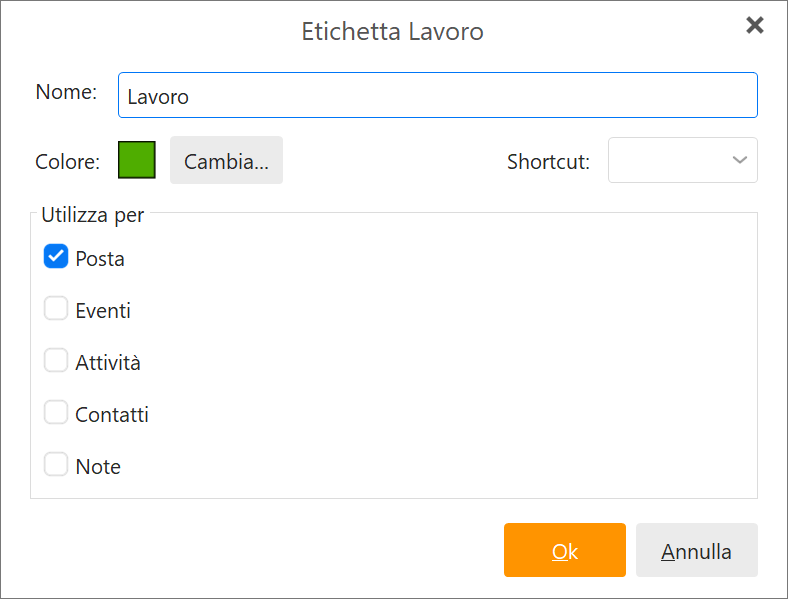

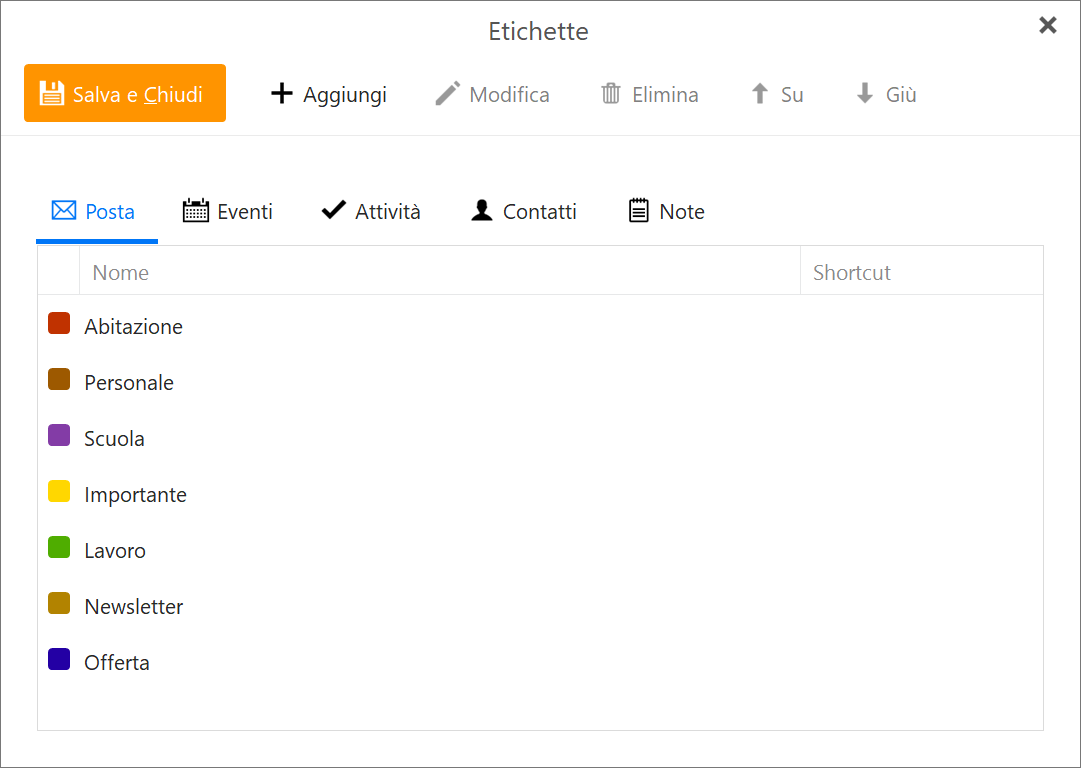

Tramite l'opzione Gestione etichette possiamo crearne di nuove e modificare o eliminare quelle esistenti.
Manage tags eM Client 8: Gestione etichette
Oltre a un nome e un colore, le etichette possono essere assegnate tramite una combinazione di tasti (denominati shortcut nell’app). È anche possibile determinare se una etichetta debba essere abilitata solo per i messaggi o anche per altre voci.
Edit tag eM Client 8: Modifica etichetta

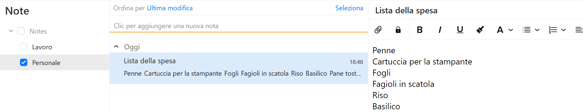

Con il nuovissimo modulo Note eM Client tiene il passo con le app di posta elettronica concorrenti che già forniscono questa funzionalità. È possibile creare una nuova nota dal modulo Note compilandone il nome nel relativo campo. Fare clic per aggiungere una nuova nota e premere Invio, oppure facendo clic sul pulsante +Nuova. Le note possono essere organizzate in cartelle, in modo simile ai messaggi. L'elenco delle note mostra tutte le note di tutte le cartelle selezionate in un unico posto. Le note della radice ‘Note’ rimangono sempre visibili.
Notes eM Client 8: Note
Una nota può contenere un nome, un testo di descrizione più dettagliato, ed è possibile aggiungere allegati, etichette, ecc. Dopo aver selezionato una nota possiamo scegliere di Inoltrarla trasformandola così in un messaggio.

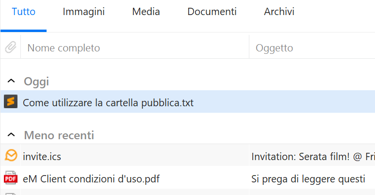

Un altro nuovo modulo chiamato Allegati mostra tutti gli allegati in un unico posto– principalmente dai messaggi, ma anche dal Calendario, dalle Attività, ecc. Possiamo filtrare i file per tipo tramite le schede (anche conosciute come tabs) - immagini, video (scheda Media), documenti, file compressi (scheda Archivi).
Attachments eM Client 8: Allegati
Un allegato può essere aperto con un doppio clic. Un messaggio contenente allegati può essere aperto con il pulsante Apri sorgente nel pannello superiore. È inoltre presente il tasto Salva con nome, così come il pulsante Elimina il quale cancella un allegato non solo dalla vista Tutti gli allegati ma anche dal messaggio originale.

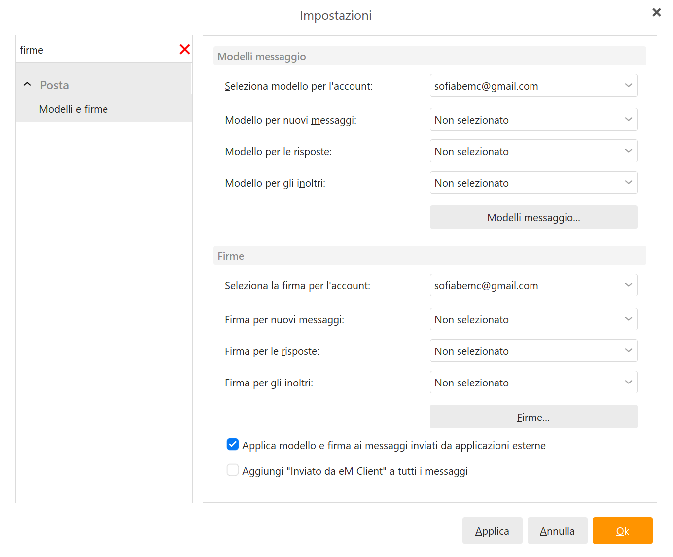

Ricerca Impostazioni
Un accorgimento sottile, ma molto utile, è anche la possibilità di cercare nelle impostazioni. Ad esempio, se volessimo impostare una firma automatica, dovremmo semplicemente digitare la parola "firma" nel campo di ricerca nell'angolo in alto a sinistra della finestra Impostazioni.
Search settings eM Client 8: Ricerca Impostazioni

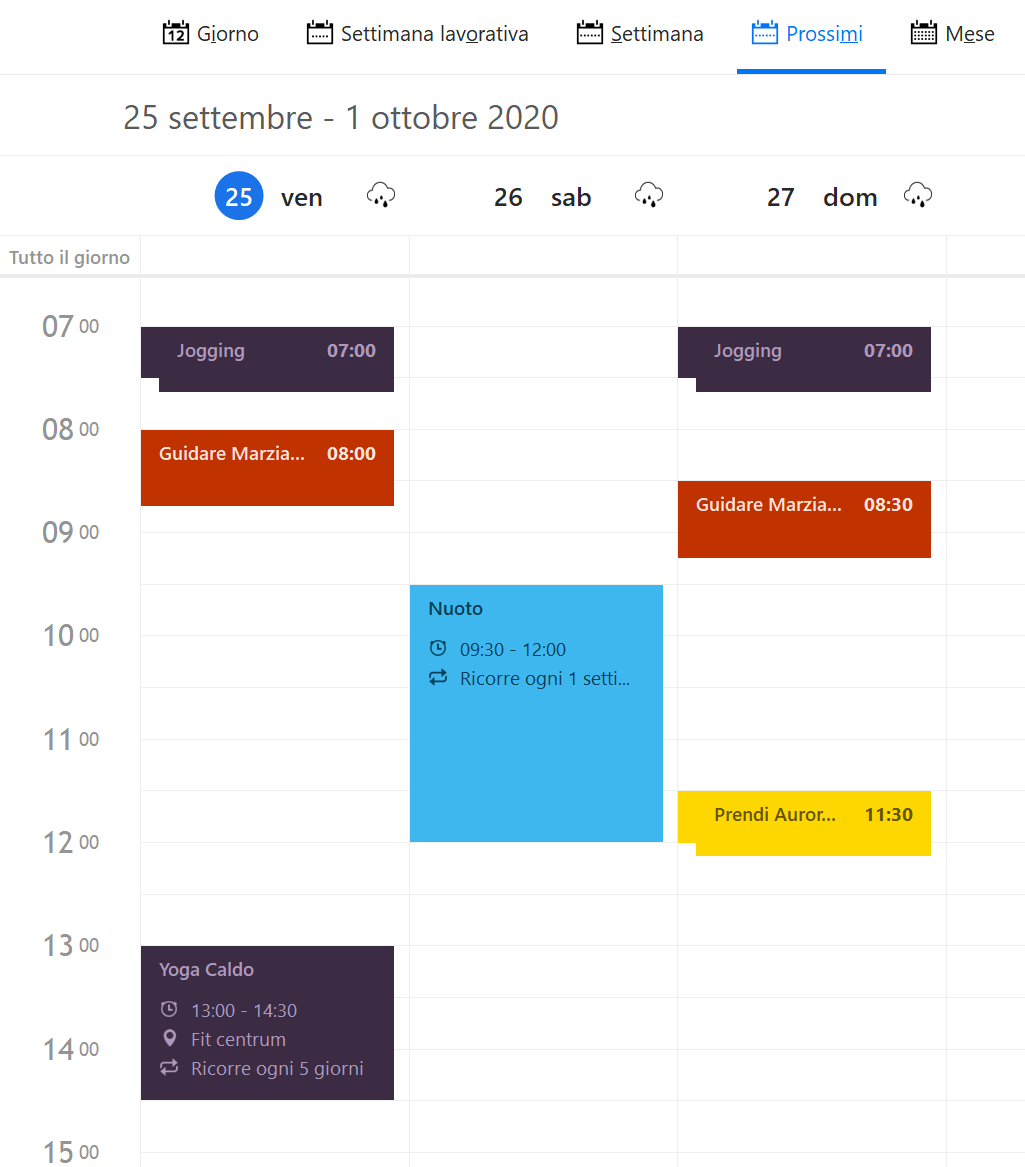

Anche i moduli Calendario, Attività e Contatti non sono stati dimenticati. Sono stati riprogettati in maniera importante. È inoltre presente un pulsante denominato Prossimi nel calendario, il quale permette di visualizzare i prossimi sette giorni.
Upcoming eM Client 8: opzione 'Prossimi'

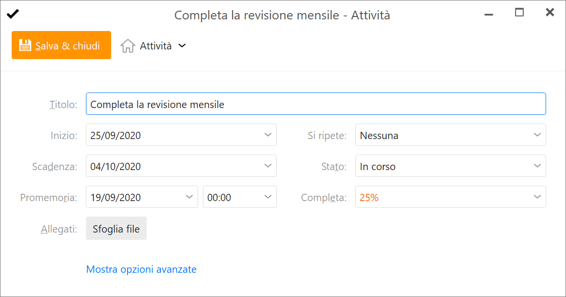

La finestra di visualizzazione eventi predefinita mostra solo alcuni parametri di base. Possiamo accedere ad ulteriori dopo aver fatto clic su Mostra opzioni avanzate.
Tasks eM Client 8: Attività

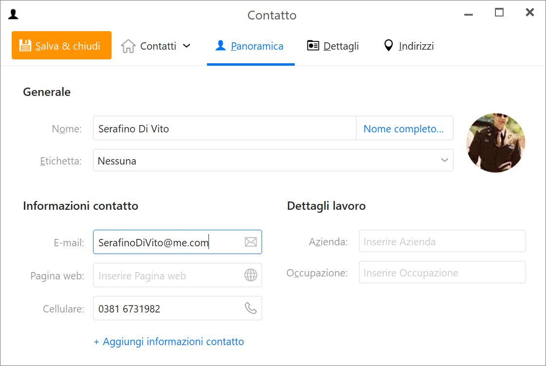

Anche la finestra per l'aggiunta di un nuovo contatto è stata semplificata.
New contact eM Client 8: Nuovo contatto

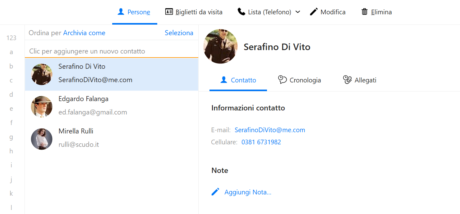

La nuova visualizzazione predefinita Persone è molto simile al suo omonimo in Microsoft Outlook. Tuttavia, è disponibile anche la visualizzazione Biglietti da visita.
People eM Client 8: Persone

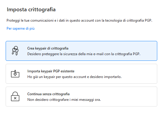

Crittografia
La crittografia non è una nuova funzionalità in eM Client, ma ora è presente una procedura guidata ben organizzata disponibile per guidare l’utente attraverso la configurazione della crittografia PGP già durante il processo di configurazione dell’account.
Encryption setup eM Client 8: Configurazione della crittografia

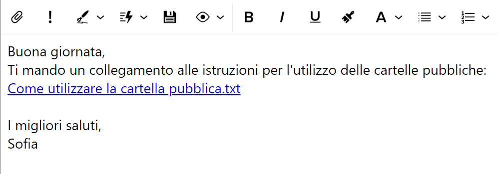

Allegati da Cloud storage

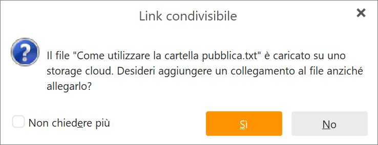

eM Client è ora in grado di riconoscere che il documento allegato è collocato su un cloud storage e oltre al file allegato standard offre anche la possibilità di inserire un collegamento al file sul cloud.
Cloud storage attachments eM Client 8: Allegati da Cloud storage
In questo modo è possibile condividere file di grandi dimensioni che altrimenti non sarebbe possibile inviare. Il collegamento al file può essere espanso e mostrare informazioni aggiuntive.
Cloud storage attachment link eM Client 8: Collegamento ad un allegato da Cloud storage
