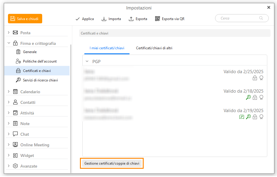

Per iniziare a utilizzare la crittografia e-mail PGP nella nostra app desktop, vai su Impostazioni > Firma e crittografia > Certificati e chiavi. Fai clic sul pulsante "Gestione certificati/coppie di chiavi":

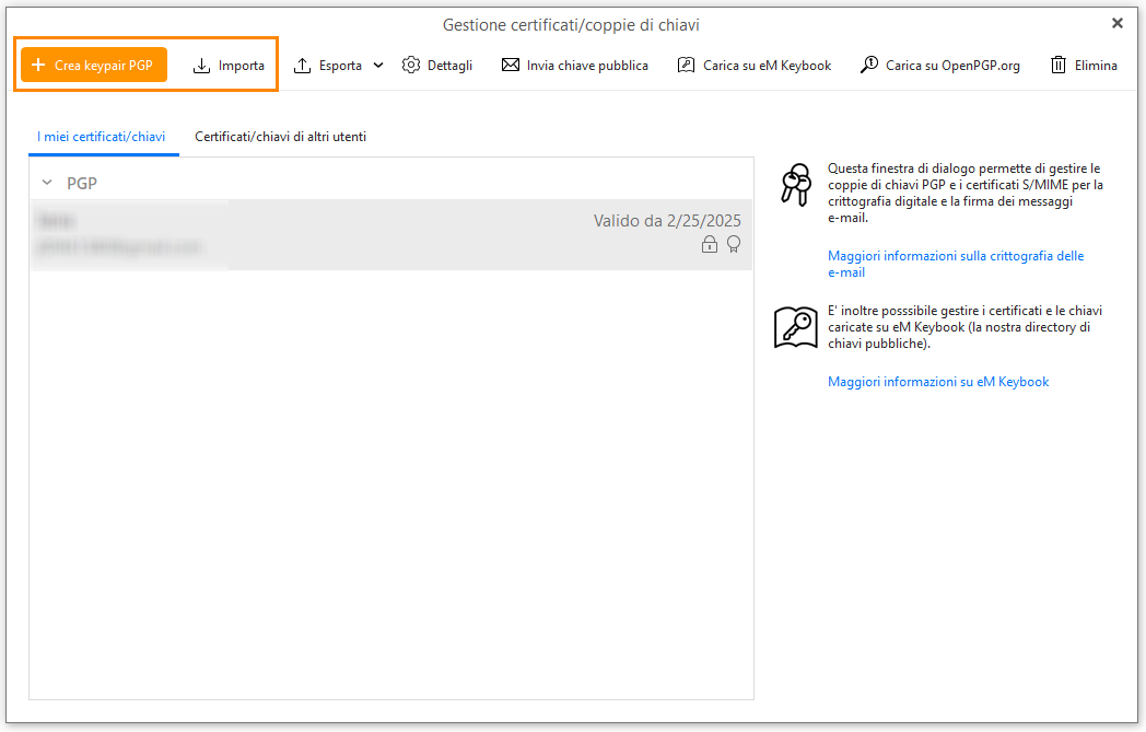

Se disponi già di una coppia di chiavi PGP, troverai la funzione Importa nella sezione Gestione certificati/coppie di chiavi. Per importare le chiavi pubbliche e private da un file, fai clic sul pulsante "Importa". Qui sarai in grado di scegliere i file della coppia di chiavi dai tuoi file locali.

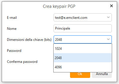

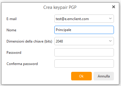

Nel caso in cui sia la prima volta che utilizzi PGP, crea una nuova coppia di chiavi facendo clic sul tasto pulsante "Crea keypair PGP".
Verrà visualizzata una finestra pop-up in cui potrai assegnare un nome alla coppia di chiavi e impostare una password per proteggerle:
eM Client: Crittografia PGP
È disponibile un'opzione per scegliere la dimensione della chiave in bit: 1024, 2048 o 4096:
In genere, maggiore è la dimensione della chiave, maggiore è la sicurezza.

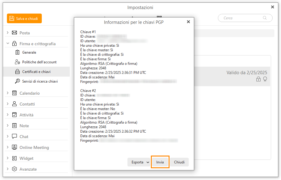

La tua chiave pubblica deve essere condivisa con le persone con cui vuoi comunicare: per fare ciò, utilizza la funzione Invia in Impostazioni > Firma e crittografia > Certificati e chiavi. Dopo aver fatto doppio clic sulla coppia di chiavi, verrà visualizzata una finestra pop-up.
Fai clic su "Invia" per comporre automaticamente una nuova e-mail con la chiave pubblica allegata.

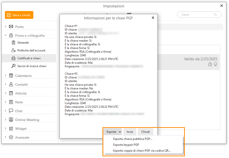

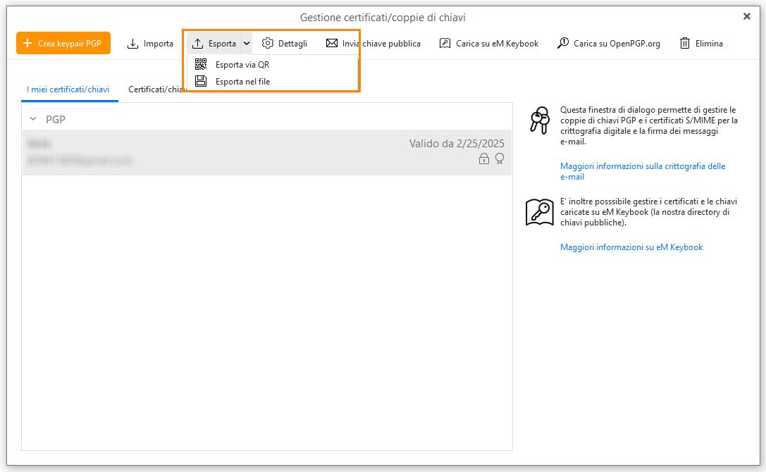

Il tasto "Esporta" ti consentirà di esportare la chiave pubblica e l'intera coppia di chiavi, o di esportarle sul tuo dispositivo mobile utilizzando un codice QR:
Puoi esportare l'intera coppia di chiavi PGP attraverso un codice QR, il che crediamo risulti piuttosto comodo. Tuttavia, è fondamentale ricordare che non dovresti mai condividere la tua coppia di chiavi completa con nessuno, indipendentemente dalla situazione. Condividi sempre e solo la tua chiave pubblica PGP.

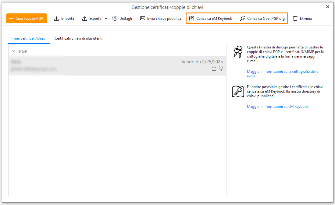

Puoi anche caricare la tua chiave pubblica sui principali siti Web di condivisione delle chiavi pubbliche: keys.openPGP.org ed eM Keybook. Maggiori informazioni su eM Keybook le trovi qui qui.
Caricala su eM Keybook durante la creazione della coppia di chiavi, oppure successivamente nella sezione "Gestionei certificati/coppie di chiavi":

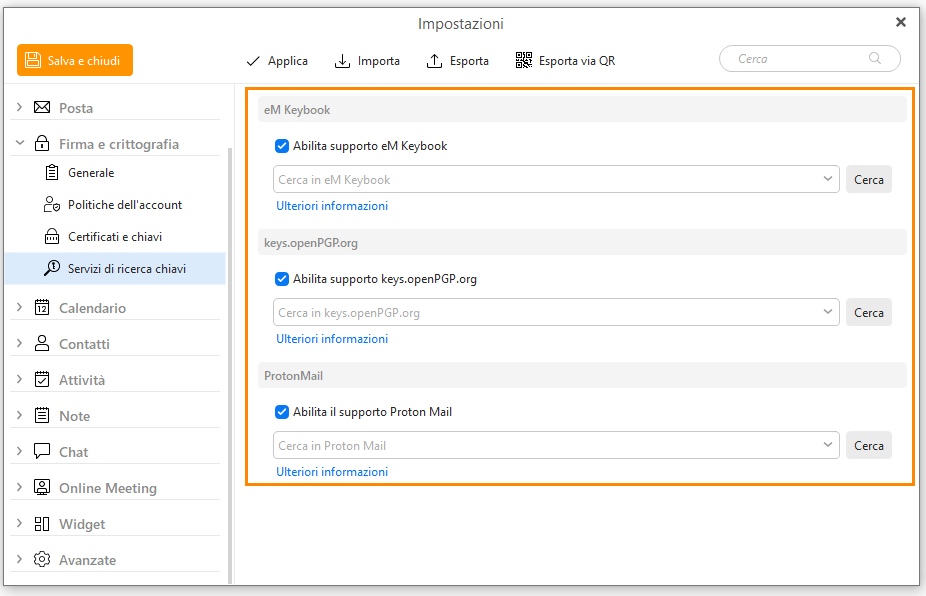

Per poter accedere all’upload, assicurati che i servizi di ricerca delle chiavi siano abilitati in Impostazioni > Firma e crittografia > Servizi di ricerca chiavi:
Se sceglierai di condividere la tua chiave pubblica tramite uno di questi servizi, renderai più facile per le persone inviarti e-mail crittografate.

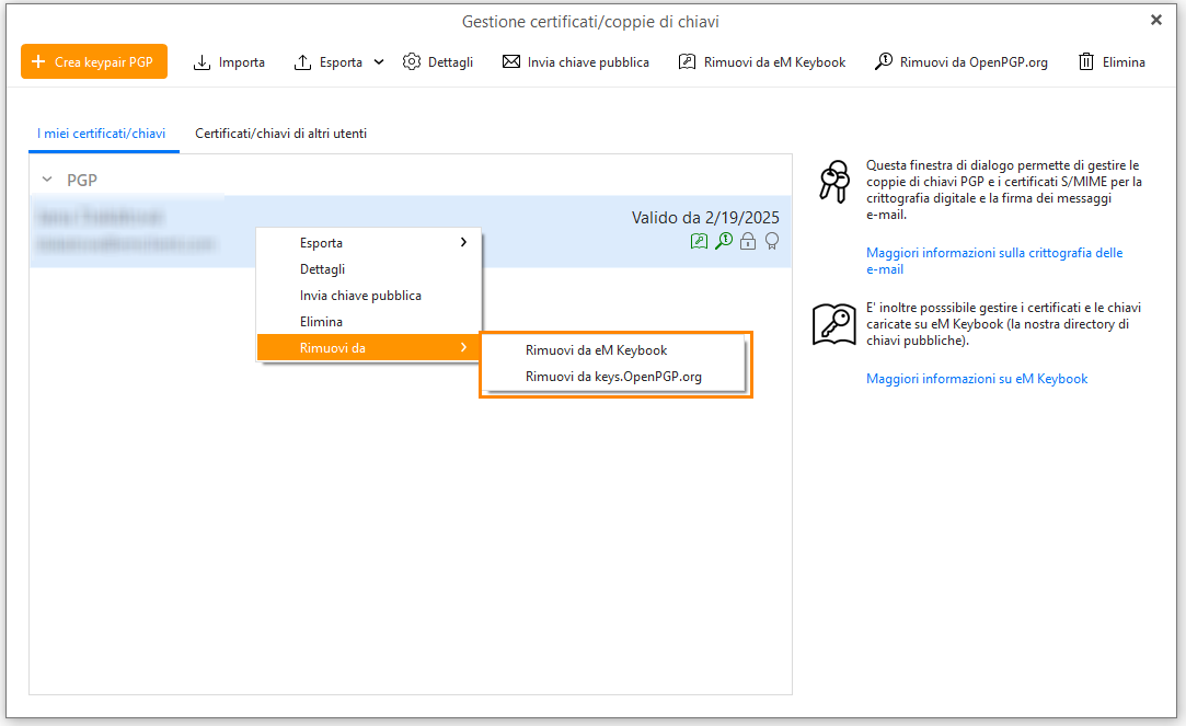

Potrebbe essere necessario rimuovere una chiave pubblica se scade o se si perde la chiave privata corrispondente. In questi casi, è importante creare una nuova coppia di chiavi per sostituire quella vecchia.
Le chiavi pubbliche caricate possono sempre essere eliminate in un secondo momento nella sezione "Gestione certificati/coppie di chiavi" facendo clic con il pulsante destro del mouse sulla chiave pubblica e scegliendo "Rimuovi da...":

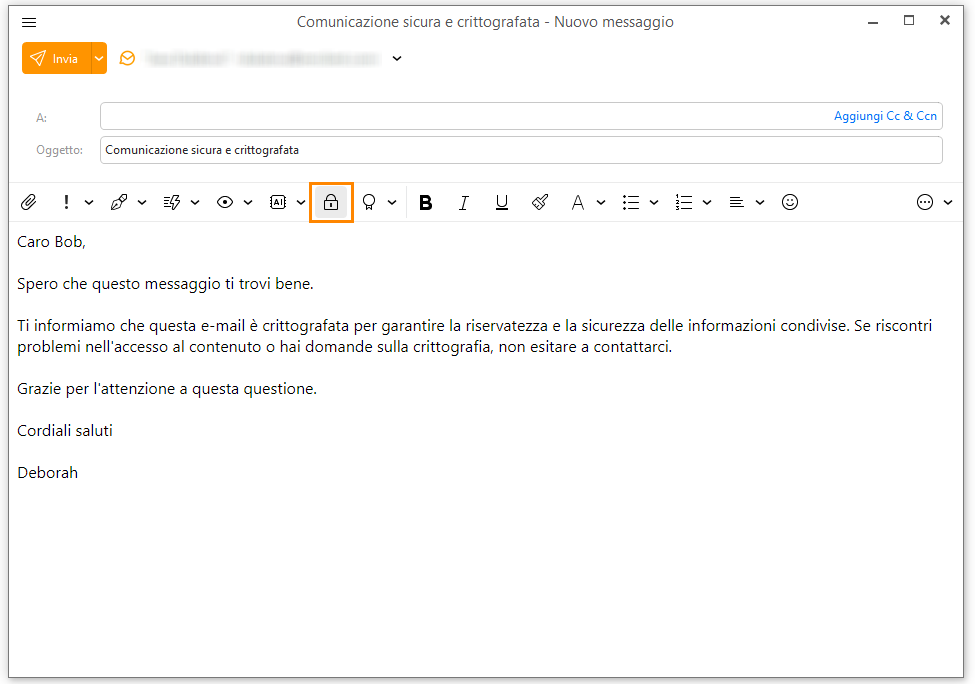

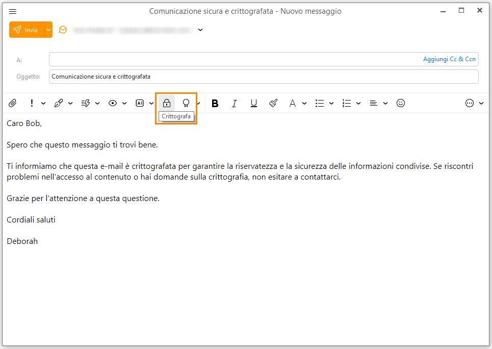

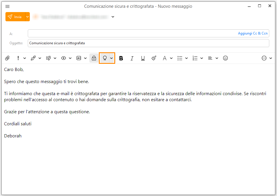

Quando componi una nuova email, vedrai un'icona a forma di lucchetto nella barra degli strumenti in alto della finestra di composizione: passaci sopra con il mouse e verrà visualizzato "Crittografa":
Le icone Crittografa e Firma verranno visualizzate nella barra degli strumenti superiore solo dopo aver creato una coppia di chiavi e abilitato la crittografia.
Dopo aver fatto clic sull'icona del lucchetto, verrà attivata la crittografia per l'e-mail che stai componendo. Il pulsante dovrebbe avere uno sfondo grigio quando la crittografia è attiva:
Lo stesso vale per la funzione di firma digitale integrata. Cliccando sull'icona della firma digitale che assomiglia a un sigillo, nel tuo messaggio verrà inclusa una firma digitale:

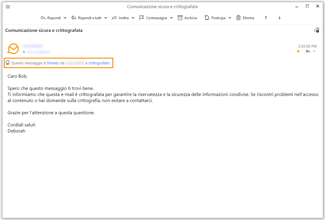

Le tue email mostreranno che sono state firmate digitalmente, quindi il destinatario non avrà dubbi sull'identità del mittente:

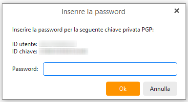

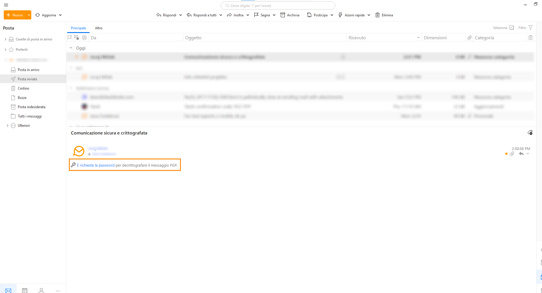

Se vuoi decifrarla, ti verrà chiesto di inserire la password:
Lo stesso pop-up verrà visualizzato se desideri decrittografare qualsiasi e-mail crittografata nella tua casella di posta.

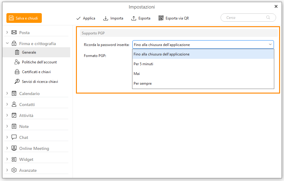

Dover inserire la password per ogni nuova e-mail potrebbe diventare una scocciatura.
Se vuoi semplificarti la vita, vai su Impostazioni > Firma e crittografia > Generale, dove puoi abilitare eM Client per ricordare la password della chiave inserita, fino all'uscita dell'applicazione, per 5 minuti, mai, o per sempre. Seleziona l'opzione che meglio si adatta alle tue preferenze e al tuo flusso di lavoro. È importante non utilizzare l'opzione "Per sempre" se c'è la possibilità che qualcun altro possa accedere al tuo dispositivo, o se potrebbe essere rubato. Questo potrebbe esporre la tua identità, poiché un ladro potrebbe facilmente utilizzare la tua firma digitale.

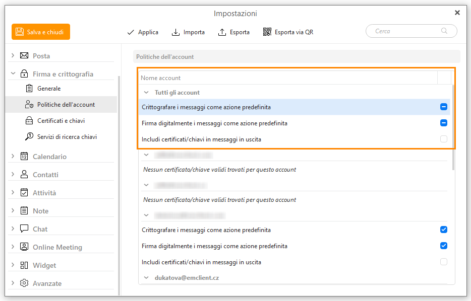

Se non desideri attivare manualmente la crittografia e la firma digitale ogni volta che componi un'email, imposta un criterio per ciascuno dei tuoi account tramite Impostazioni > Firma e crittografia > Politiche dell'account:
Seleziona una policy per tutti i tuoi account, oppure una diversa per ciascuno di essi, a seconda delle tue esigenze.
Scegliendo "Crittografare i messaggi come azione predefinita" e "Firma digitalmente i messaggi come azione predefinita", tutte le e-mail inviate verranno crittografate, a condizione che si disponga della chiave PGP pubblica dei destinatari, e che si sia impostata la propria coppia di chiavi PGP.

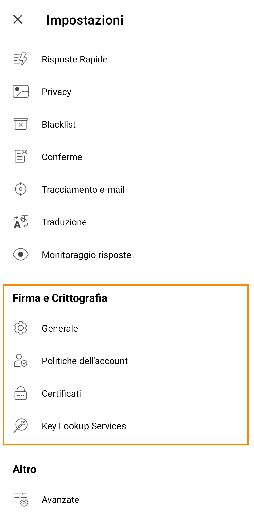

Troverai le impostazioni di crittografia nel menu principale delle Impostazioni sotto Firma e crittografia:

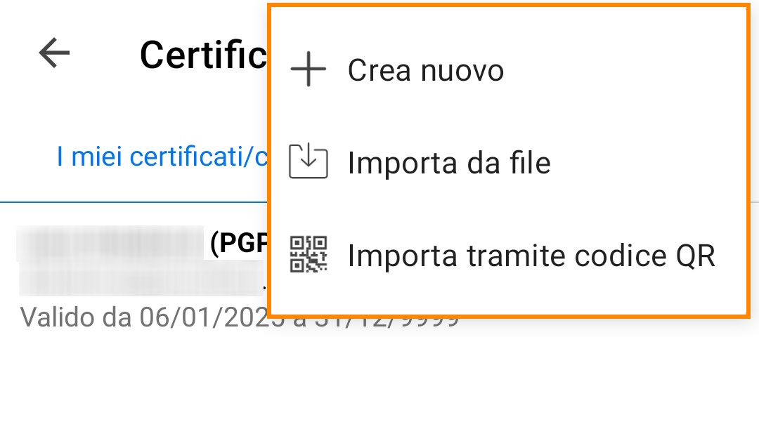

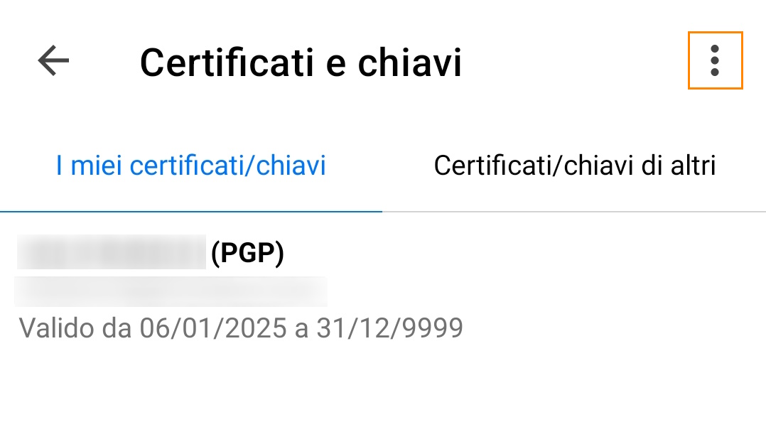

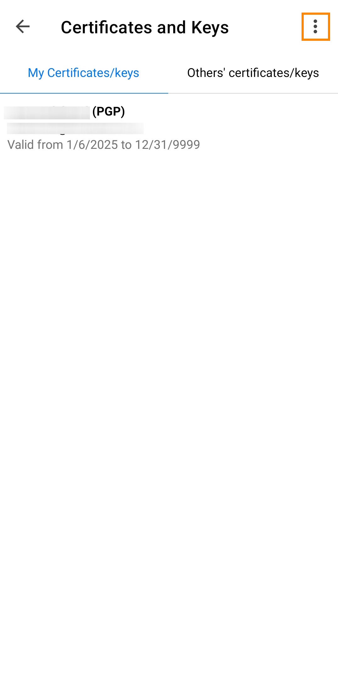

Nella sezione Certificati è possibile creare una nuova coppia di chiavi. È inoltre presente un'opzione per importare una coppia di chiavi esistente attraverso un codice QR. Ciò significa che puoi utilizzare la stessa coppia di chiavi sia per l'applicazione desktop, così come per l'applicazione mobile.

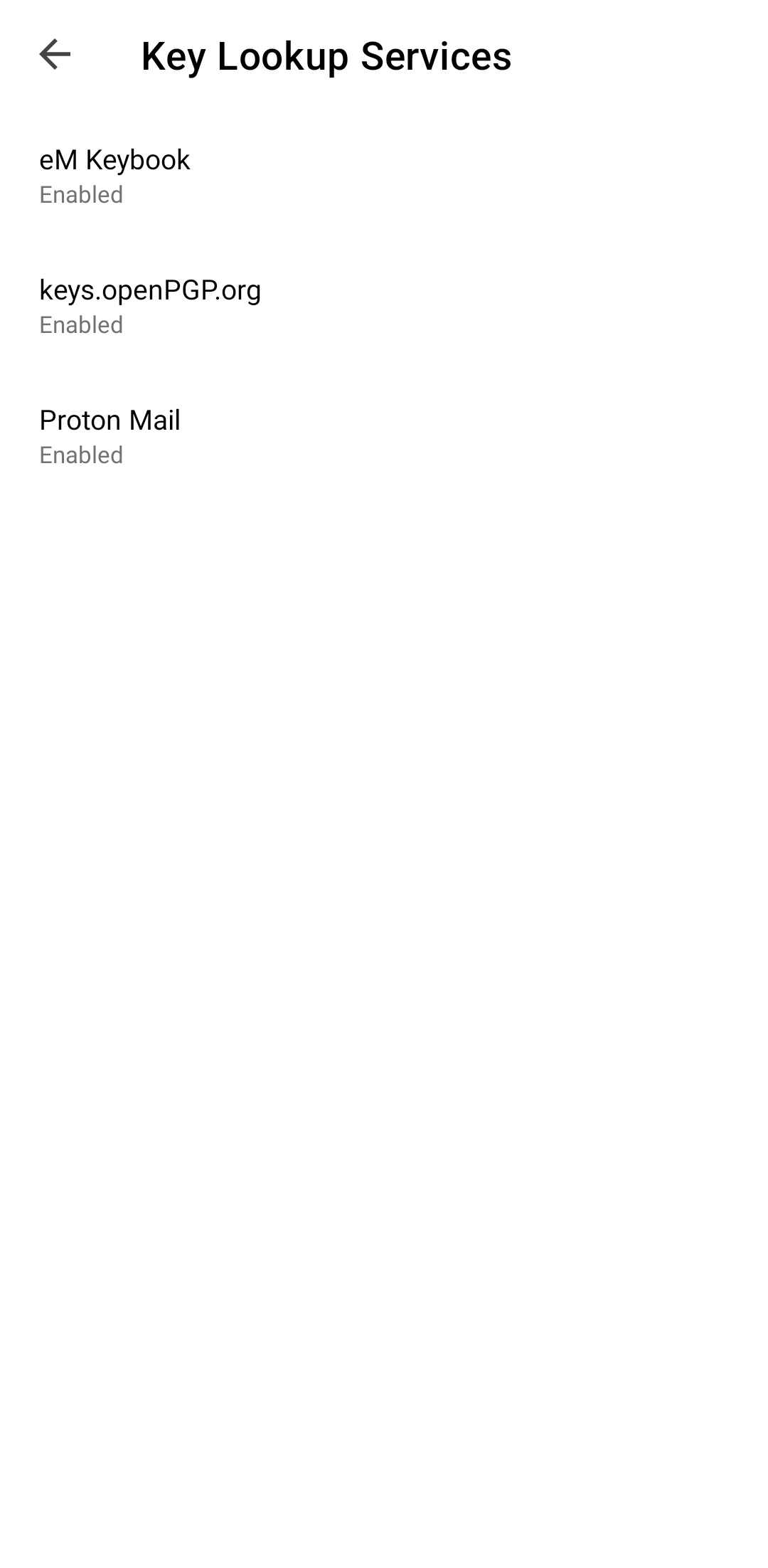

Le stesse Politiche dell'accounte Key Lookup Services sono disponibili nell'app mobile:
