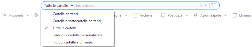

È possibile restringere la ricerca alla sola cartella in cui si desidera cercare. Troverai questa opzione facendo clic sull'icona della freccia sul lato sinistro della barra di ricerca: si aprirà un menu a discesa con ulteriori opzioni:

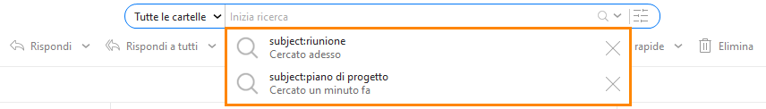

Nel caso in cui tu abbia già effettuato delle ricerche in precedenza, la cronologia delle ricerche apparirà dopo aver fatto clic nella parte del campo di testo della barra di ricerca: puoi quindi fare clic su una delle tue ricerche precedenti per ripeterla, oppure fare clic sull'icona "X" per eliminare l'elemento dalla cronologia.
eM Client: Search history

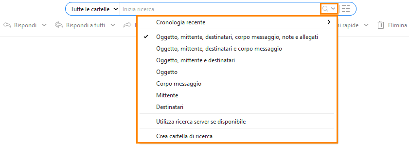

Nell'angolo destro della barra di ricerca, puoi visualizzare il menu contestuale facendo clic sul simbolo della freccia verso il basso accanto all'icona della lente di ingrandimento.
eM Client: Search options
Nel menu contestuale, troverai l'opzione per ripetere una ricerca da una cronologia recente sotto Cronologia recente.
Puoi anche scegliere in quale parte dei messaggi verrà eseguita la ricerca: limitare la ricerca a una parte specifica del messaggio, come Oggetto, o includerle tutte: l'opzione "Oggetto, mittente, destinatari, corpo e allegati" sarà selezionata per impostazione predefinita, ma una volta modificata, la tua scelta verrà impostata come predefinita per la prossima volta.

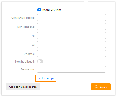

Cerca in modo efficace con la ricerca avanzata

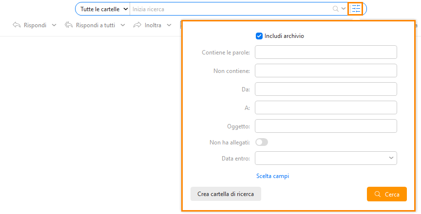

È possibile accedere alla funzione di ricerca avanzata facendo clic sull'icona dei cursori nell'angolo destro della barra di ricerca.
eM Client: Advanced search settings
I campi di ricerca possono essere ulteriormente ampliati facendo clic su "Scegli campi":
eM Client: Advanced search settings - Choose fields

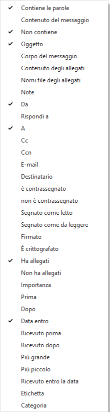

Si aprirà un menu a discesa con tutte le opzioni aggiuntive del campo come Contenuto del messaggio, Corpo, Nome dell’allegato, Cc e altre, che possono essere selezionate e deselezionate secondo necessità:
eM Client: Advanced search settings - Droprown menu

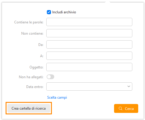

È possibile creare una cartella di ricerca impostando vari parametri di ricerca e facendo clic sul pulsante "Crea cartella di ricerca...":
eM Client: Create search folder

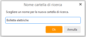

Si aprirà una finestra di dialogo in cui è possibile assegnare un nome alla nuova cartella di ricerca:
eM Client: Create search folder - Folder name

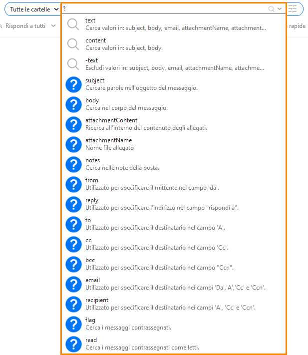

Ottimizza i risultati di ricerca con le parole chiave di ricerca
Sebbene la funzione di ricerca avanzata sia abbastanza pratica quando si effettua una ricerca nuova e unica per la prima volta, è anche possibile utilizzare le parole chiave di ricerca come alternativa più rapida quando si eseguono ricerche più complesse al volo.
Puoi accedere ai suggerimenti per le parole chiave in-app digitando ? (punto interrogativo) nella barra di ricerca:
eM Client: Hints in search
Sebbene siano disponibili parole chiave universali, ogni sezione dell'app (Posta, Calendario, Contatti, Attività, Allegati, Note e Chat) ha inoltre il proprio set di parole chiave specifiche.
Le parole chiave devono essere seguite da : (due punti), quindi le parole di ricerca e tutti gli argomenti che si desidera applicare alla ricerca stessa.
